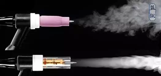

2.氩气流量
氩气流量过小, 抗风干扰能力弱 ; 过大,气体流速太大,经过喷嘴时形成的近壁层流很薄,气体喷出后, 很快紊乱,而且容易把空气卷人, 对熔池的保护效果变差。 所 以,氩气的流量一 定要合适,气流才能稳定。

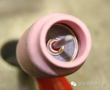

5.焊枪喷嘴的影 响
喷嘴直径过小, 当电弧周围的氩气有效保护范围小于熔池面积时, 就会造成保护不好而产生气孔。尤其是野外作业、焊接大管子时要用较大直径的喷嘴,以有效地保护电弧和熔池。

11 .焊枪配件不合适
钨极夹不配套, 堵塞气路不流畅, 保护气体从喷嘴内的一侧流出,不能形成完整的保护圈。
